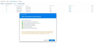

Ich nehme an, dass du am Handy über die QuickConnect Adresse verbunden bist und am Rechner nicht. Deshalb wird am Rechner auch nicht der QuickConnect Link genommen. DDNS wird nämlich von DSM bevorzugt verwendet. Wenn es die DDNS-Adresse nicht (mehr) gibt, entferne dieser aus dem System unter Systemsteuerung ->Externer Zugriff -> DDNS

Ja genau. Ich habe den DDNS gelöscht. Tatsächlich es hat funktioniert. Nun QuickConnect ist in der Link-Freigabe vorhanden. So kann Fotos mit Freunden teilen. Danke für deine Hilfe. Ich habe ein Screenshot angehängt. Welche Menupunkte sind wichtig. Er kurze Erklärung der Menupunkte wäre hilfreich.
