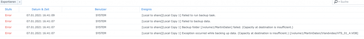

eben mal getestet...jetzt kommt das.
ähm hä?
Externe ist eine 4TB...als genau so groß wie die im NAS

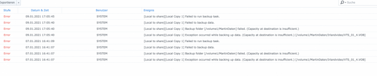

Ist die externe Festplatte schon formatiert? Was steht im detaillierten Protokoll?
Automatisch bei Anhängen der Platte sichern habe ich noch nicht ausprobiert. Käme auf einen Versuch drauf an, ob Hyperbackup loslegt, sobald das Backup-Ziel bereit steht, à la TimeMachine. Das weiß aber bestimmt hier jemand.
MrMattn
16. Jul 2020
63
nein habe sie nicht formatiert.
dachte ich lass sie mal so.
Aktuell hat sie folgendes Format: ExFat
so sieht das Protokoll aus:

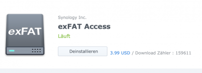

Mit exFAT kann die Synology Diskstation out of the box nichts anfangen. ExFAT ist ein kostenpflichtiges Zusatzpaket, $3.99). Formatier‘ die Platte auf NTFS oder fat32, dann sollte es gehen.
siehe hier: https://www.synology.com/de-de/know.../AdminCenter/system_externaldevice_devicelist
“Synology NAS erkennt die folgenden Formate: Btrfs, ext3, ext4, FAT, FAT32, exFAT, HFS, HFS Plus und NTFS. Ein nicht erkanntes externes Laufwerk muss zuerst formatiert werden, bevor es im System verwendet werden kann.
Anmerkung: 3. Sie müssen exFAT Access im Paketzentrum installieren, damit das Synology NAS exFAT unterstützen kann.”

Also irgendwie klappt es nicht.
ExFat Access ist ja drauf.
Festplatte mal neu auf ExFat formatiert...man weiß ja nie...

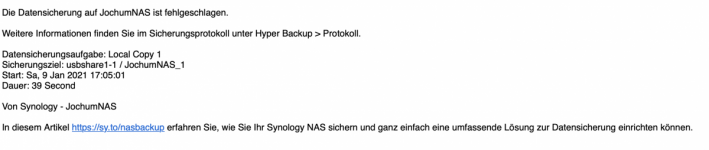

Gehe ich in Hyper Backup auf Sicherung erstellen: fängt er kurz an zu duddeln und dann steht da wieder Fehler und bekomme 2 Emails:

Du sicherst auf das falsche Ziel: usbshare1-1 ist nur etwa 200 MB groß.
Stationary
13. Feb 2017
4.088
1.386
Du schreibst auf die falsche usbshare, die andere ist deutlich größer.
