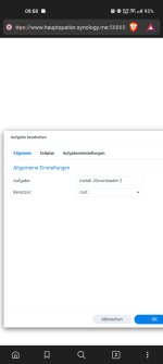

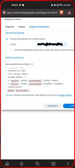

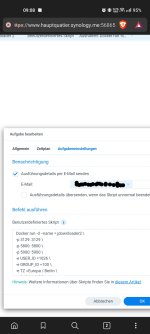

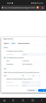

Poste mal Screenshots der Einstellungen der Aufgabe und des angepassten scripts
Hier mal Screenshots von der JDownloader Aufgabe

Hast du die Ordner angelegt?
Das sieht so aus als wären da Leerzeichen dazwischen?
-v /volume1/docker/jdownloader2/config:/config \
-v /volume1/docker/jdownloader2/output:/output \
Kopiere das ganze Script nochmal neu, ohne Formatierung
docker run -d --name=jdownloader2 \ -p 3129:3129 \ -p 5800:5800 \ -p 5900:5900 \ -e USER_ID=[B]1026[/B] \ -e GROUP_ID=[B]100[/B] \ -e TZ=[B]Europe/Berlin[/B] \ -e DARK_MODE=1 \ -v /volume1/docker/jdownloader2/config:/config \ -v /volume1/docker/jdownloader2/output:/output \ --restart always \ jlesage/jdownloader-2
Du bist mein Held....jetzt hat die Installation geklappt. Dann werde ich mich jetzt mal mit den Einstellungen beschaftigen. Ich weiß ja jetzt wo ich Antworten bekomme :)
