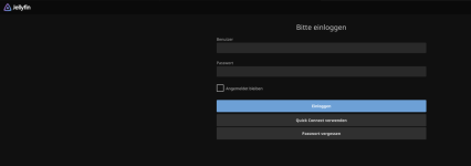

Nachdem ich Jellyfin einmal deinstalliert hatte und neu installiert habe, habe ich nun zumindest ein ganz anderes Login Fenster. Erakzeptiert nur mein Benutzername und Passwort nicht und per Quickconneckt zeigt er mir einen Code an, bei dem ich mich frage, wo ich den eingeben soll.

Dann bitte Benutzername und Passwort aus der Docker config prüfen. So sieht es aber schon gut aus. Nicht auf Quickconnect drücken (erstmal).

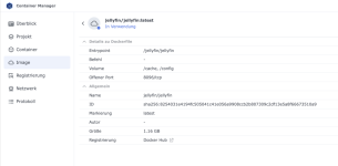

Sorry, blöde Frage, wo muss ich da denn genau schauen. Zumal ich gar keinen Benutzer und Passwort angelegt habe. So sieht es im Container Manager aus:

Hattest du schon den Jellyfin admin eingerichtet? Normaler Weise kommt ja am Anfang der Einrichtebildschirm.
Nein, nachdem ich Jellyfin im Browser aufgerufen habe, kam als erstes der Bildschirm, wie ich es Dir im Screenshot gepostet habe.

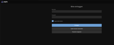

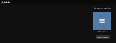

@Ronny1978 Lustig, es sieht jedesmal anders aus. Nun ist das erste Bild im Browser folgendes: Und wenn ich mich dann verbunden habe zeigt er mir wieder das Anmeldefenster

So, jetzt geht's. Keine Ahnung warum, ich habe soviel rumexperimentiert, aber es klappt jetzt.
