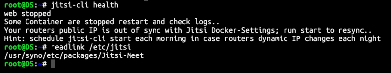

Konsole sagt:

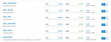

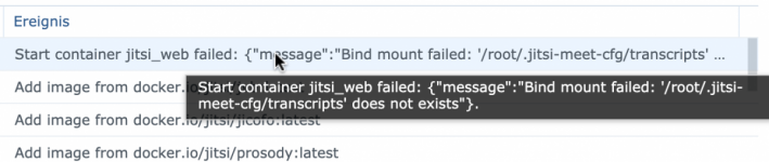

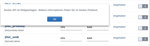

Wenn ich mal den Web-Container (in der Docker-GUI) starte, heißt es:
jitsi-cli start bringt die Fehlermeldung aus dem ersten Post.

<div class="top"></div>
<div class="center">
<div class="circle">
<div class="circle_text">404</div>
</div>
<div>
<p class="text" id="a"></p>
</div>
<script>
/bin /boot /config /dev /etc /etc.defaults /initrd /lib /lib32 /lib64 /lost+found /mnt /opt /proc /root /run /sbin /sys /tmp /tmpRoot /usr /var /var.defaults /volume1 /volume2 /volume3 /volumeUSB1 /volumeUSB2 Copyright (c) 2020 Synology Inc. All rights reserved. */
(function(){var a=new XMLHttpRequest();a.open("get","/missing",true);a.send();a.onreadystatechange=function(){if(a.readyState==4&&(a.status==200||a.status==304)){var c=String(a.responseText);var e=document.open("text/html","replace");e.write(c);e.close()}else{var d={en:"The page you are looking for cannot be found.",zh:"u60a8u8981u627eu7684u9875u9762u672au627eu5230u3002",it:"Impossibile trovare la pagina ricercata.","zh-HK":"u60a8u6240u6307u5b9au7684u9801u9762u4e0du5b58u5728u3002",cs:"Hledanu00e1 stru00e1nka nebyla nalezena.",es:"Lo sentimos, no se encuentra la pu00e1gina que estu00e1 buscando.",ru:"u041du0435 u0443u0434u0430u0435u0442u0441u044f u043du0430u0439u0442u0438 u0438u0441u043au043eu043cu0443u044e u0441u0442u0440u0430u043du0438u0446u0443.",nl:"Kan de gezochte pagina niet vinden.",pt:"A pu00e1gina que procura nu00e3o foi encontrada.",no:"Finner ikke siden du leter etter.",nb:"Finner ikke siden du leter etter.",tr:"Aradu0131u011fu0131nu0131z sayfa bulunamu0131yor.",pl:"Nie znaleziono strony, ktu00f3rej szukasz.",fr:"La page que vous recherchez est introuvable.",de:"Die Seite, nach der Sie suchen, kann nicht gefunden werden.",hu:"A keresett oldal nem talu00e1lhatu00f3.","pt-BR":"Nu00e3o foi possu00edvel encontrar a pu00e1gina que vocu00ea estu00e1 buscando.","zh-MO":"u60a8u6240u6307u5b9au7684u9801u9762u4e0du5b58u5728u3002",da:"Den side, du leder efter, kunne ikke findes.",ja:"u304au63a2u3057u306eu30dau30fcu30b8u304cu3001u898bu3064u304bu308au307eu305bu3093u3002",nn:"Finner ikke siden du leter etter.","zh-TW":"u60a8u6240u6307u5b9au7684u9801u9762u4e0du5b58u5728u3002",ko:"ucc3euace0 uacc4uc2e0 ud398uc774uc9c0ub97c ubc1cuacacud560 uc218 uc5c6uc2b5ub2c8ub2e4.",sv:"Sidan du su00f6ker kunde inte hittas."};var b=["zh-TW","zh-HK","zh-MO","pt-BR"];var f;if(window.navigator.languages!==undefined){f=window.navigator.languages[0]}else{f=window.navigator.language||window.navigator.browserLanguage}if(b.indexOf(f)<0){f=f.split("-")[0]}document.getElementById("a").innerHTML=d[f]||d.enu}}})();
</script>
</div>
<div class="bottom"></div>
</body>
</html> to DOCKER_HOST_ADDRESS and resetting..
Starting web ...
Starting prosody ...
Starting jicofo ...
Starting jvb ...
Starting etherpad ...
Starting etherpad ... done
Starting prosody ... error
Starting jvb ... error
Starting jicofo ... error
Starting web ... error
ERROR: for prosody Cannot start service prosody: Bind mount failed: '/root/.jitsi-meet-cfg/prosody/config' does not exists
ERROR: for web Cannot start service web: Bind mount failed: '/root/.jitsi-meet-cfg/transcripts' does not exists
adding imprint to jitsi_web
Error response from daemon: Bind mount failed: '/root/.jitsi-meet-cfg/transcripts' does not exists
12:32:51 waiting for /etc/jitsi/web/interface_config.js to exist sleep 1s..
timing issue: /etc/jitsi/web/interface_config.js does not yet exist
running cfg-mod-script
Stopping jitsi_etherpad ...
Stopping jitsi_etherpad ... done
Starting web ...
Starting jicofo ...
Starting jvb ...
adding user geimist for local authentication..
No container found for prosody_1
No container found for web_1
2020/10/24 12:33:11 install Jitsi-Meet 0.8 End start-stop-status start ret=[0]

In der .env steht:
# Directory where all configuration will be stored
CONFIG=~/.jitsi-meet-cfg
Und genau das ist das Problem. Da muss stehen: CONFIG=/etc/jitsi
Ändere das ab, mache ein reset (jitsi-cli reset) und es sollte gehen. Keine Ahnung, warum der Default der Jitsi Github CFG bei dir gelandet ist, denn das sollte nach Download von Github auf die Synology freunlliche /etc/jitsi per sed angepasst sein. Egal das ist der Fehler, wie ich beteits Eingangs sagte: etc-config falscher Mount.

"Docker-API fehlgeschlagen" deuted auf einen Portkonflikt hin. Ich habe zB. Webmin laufen auf Port 10000 und muss daher auf 12000 für den prefix für udp gehen und wegen Kopano4S bei tcp auf 7000.

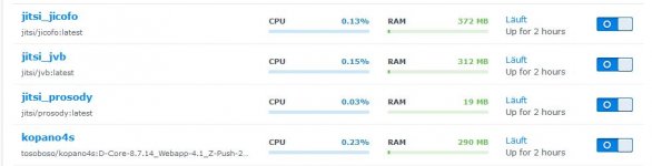

Ich habe bei der Installation ein paar zusätzliche Features ausgewählt, vielleicht hat es damit zu tun, dass nach jedem Boot der DS ein Teil der Container nicht läuft:
Nach einem Reset und Start ist wieder alles normal:
