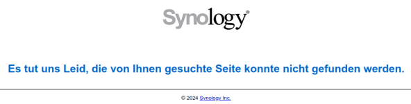

Ich verwende Synology DS220+ und versuche gerade Jitsi-Meet zu installieren.
An dieser Stelle vielen Dank an @DIY für die Kurzanleitung.
Leider breche ich mir gerade die Finger beim Versuch Jitsi-Meet danach einzurichten.

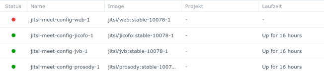

Docker-compose war nach einigen Fehlversuchen endlich erfolgreich, aber der Web-Container läuft nicht:
Die Fehlermeldung lautet:
Error response from daemon: driver failed programming external connectivity on endpoint jitsi-meet-config-web-1 (ad146dbe463fb029437b217191a5df0fd880bfd65f65b973516d9791e3ea0c6d): Error starting userland proxy: listen tcp4 0.0.0.0:8443: bind: address already in use
meine .env Variablen lauten:
HTTP: 8000
HTTPS: 8443
PUBLIC_URL=https://meet.<Synology DDNS hostname>:${HTTPS_PORT}
Mir ist aufgefallen, dass in der docker-compose.yml folgendes Ports festgelegt sind:
# Frontend
web:
'${HTTP_PORT}:80'
'${HTTPS_PORT}:443'
Muss man diese Ports auch anpassen? In der DIY Kurzanleitung war davon nicht die Rede.
Den Reverseproxy habe ich mit der PUBLIC_URL und den o.g. Ports eingerichtet, wie weiter oben in diesem Thread beschrieben.
Bin leider überhaupt nicht fit in diesen Netzwerkthemen und finde alles sehr verwirrend und schwer nachvollziehbar.
Ist es überhaupt möglich, den Synology DDNS hostname in dieser Weise mit einer "meet"-Subdomain zu erweitern?
Der Aufrauf dieser Domain mit dem HTTPS port 8443 funktioniert nicht (Seite kann nicht gefunden werden.
Der Aufruf mit meinem Synology Standard HTTPS port funktioniert in der Weise, dass die Synology Login Seite anstatt der Jitsi-Meet Seite erscheint.
Ich steh im Wald und wäre euch dankbar, wenn ihr mir den Weg heraus weisen könntet.
Vielen Dank.
Hallo nochmal,
Der Vollständigkeit halber auf meiner DS220+ läuft DSM 7.2.2-72806 Update 3.
Ich habe mir inzwischen einen weiteren DDNS mit einer neuen Domain erstellt, den Reverseproxy angepasst, ein neues LetEncrypt Zertifiakat erstellt und die .env Datei entsprechend angepasst.
Wobei ich die Ports bis jetzt nicht geändert habe (HTTP: 8000, HTTPS:8443).
Anschliessend habe ich zum Aktualisieren nochmals
docker-compose up -d
laufen lassen mit folgendem Ergebnis:
Container jitsi-meet-config-prosody-1 Recreate
Container jitsi-meet-config-prosody-1 Recreated
Container jitsi-meet-config-jvb-1 Recreate
Container jitsi-meet-config-jicofo-1 Recreate
Container jitsi-meet-config-jicofo-1 Recreated
Container jitsi-meet-config-jvb-1 Recreated
Container jitsi-meet-config-web-1 Recreate
Container jitsi-meet-config-web-1 Recreated
Container jitsi-meet-config-prosody-1 Starting
Container jitsi-meet-config-prosody-1 Started
Container jitsi-meet-config-jicofo-1 Starting
Container jitsi-meet-config-jvb-1 Starting
Container jitsi-meet-config-jicofo-1 Started
Container jitsi-meet-config-jvb-1 Started
Container jitsi-meet-config-web-1 Starting
Error response from daemon: driver failed programming external connectivity on endpoint jitsi-meet-config-web-1 (cb416626554c93b47a86b31f11782ea6baf8e03f55b16e614ae65f676ee96674): Error starting userland proxy: listen tcp4 0.0.0.0:8443: bind: address already in use
Also am Ende derselbe Fehler wie vorher. Welche Adresse ist hier genau gemeint und wie kann ich das korrigieren?
Beim Aufruf der PUBLIC_URL=https://<meinedomain>.<dyndnsservice>.net:8443 kommt folgender Fehler:
Was kann ich jetzt noch tun?
Moin,
vorweg - ein aktuelles Jitsi habe ich momentan nicht in Betrieb.
auch müsste ich erst selbst die kurze Kurzanleitung nochmals durchsehen.
Es könnte sein dass der Port 8443 schon anderweitig belegt/vergeben ist,
eventuell wäre z.B. die Änderung in 9443 oder 10443 einen Testlauf wert.
Der Reverse-Proxy regelt die Erreichbarkeit per Subdomain über den normal verwendeten https Port , also i.d.R 443
damit ist der Aufruf
aus dem Internet dann:
https://<meinedomain>.<dyndnsservice>.net:443 (oder ohne 443)
aus dem Intranet dann:
https://<interne IP der DS>:8443 (um im Beispiel zu bleiben)
Reaktionen: thool
Hallo und Danke @DIY, Dein Hinweis mit dem Reverseproxy hats gelöst.
Ich habe den Reverseproxy entsprechend angepasst, also mit HTTPS Port 443 (Standard).
Anschliessend die Jitsi-Container gestoppt und dann docker-compose up -d nochmal laufen lassen.
und diesmal ging es ohne Fehler durch - Yippeee!

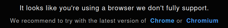

Der Aufruf über die externe Domain funktioniert tatsächlich. Ein Meeting zu starten habe ich noch nicht getestet.
Der Aufruf über die interne Adresse http://192.168.xxx.xxx:8000/ wird allerdings auf diese Fehlerseite umgeleitet:
http://192.168.xxx.xxx:8000/static/recommendedBrowsers.html
Warum funktioniert die Seite in demselben Browser (Firefox) mit HTTPS und mit HTTP nicht???
Chrome leitet auch auf diese Seite weiter.
Stimmt noch etwas mit der Konfiguration nicht?
