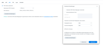

Wofür nutze ich eigentlich die "Erweiterten NFS Rechte", die ich unter Protokollen finde? Was ist ist mit "Standard-UNIX-Berechtigungen anwenden" gemeint?

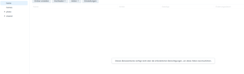

Mounten geht, aber schreiben nicht. Das liegt aber nicht an Linux. Wenn ich mit meinem User direkt auf die DS218 gehe, kann ich nicht auf meinen home (nicht homes) Ordner zugreifen.
Aber der User hat auf homes eine Berechtigung. Sollte er nicht immer auf sein Home Verzeichnis kommen?

Wie gesagt, das Problem tritt auch auf, wenn ich über die GUI des DS218 zugreife.
Ich denke, es könnte an unterschiedlichen UIDs/GIDs liegen, aber das ist in viel Fällen wohl kein Problem.
Danke für die Hilfe. Ich überlege mir auf SMB umzusteigen, was aber das Problem nicht lösen dürfte, da ein Login über die DS GUI weder mit dem einen, noch dem anderen zu tun hat, oder?
