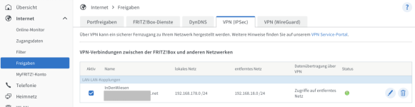

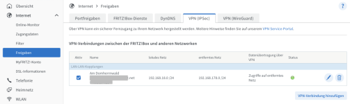

Hier meine Netzkonfiguration.....
Zugriff auf die FritzBox meiner Mutter - Einrichtung in meiner FB:
Zugriff der FritzBox meiner Mutter auf meine FritzBox - Einrichtung in der FB meiner Mutter:

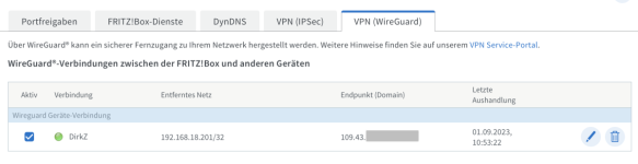

Einrichtung VPN Wireguard auf meiner FB:

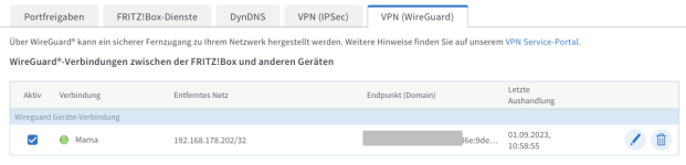

Einrichtung VPN Wireguard auf der FB meiner Mutter:

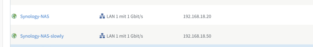

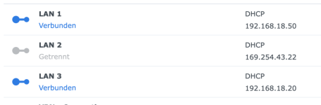

Einstellungen in meinem NAS:
