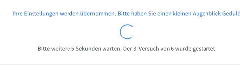

Wenn ich eine neue WG-VPN-Verbindung anlegen möchte, hängt der Vorgang in einer Endlosschleife. Das ist auch dann der Fall, wenn ich die FritzBox auf Werkseinstellungen zurückgesetzt und sonst keine weiteren Konfigurationen vorgenommen habe. Ich gehe also von einem Hardwaredefekt aus und werde das Teil umtauschen.

Die Verbindung klappt nicht. Es lädt ins Unendliche, ohne das wass passiert.
