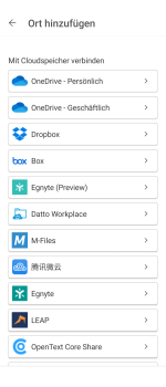

Schlechter ist, jetzt muss ich wieder eine Lösung finden um Dokumente auf dem Handy maximal einfach lesen und bearbeiten können. Werde den Versuch machen, doch Drive (Sync) verwenden. Kennt ihr andere Möglichkeiten die ich mir ansehen sollte? Gibt es eine Möglichkeit, Synologie analog einem Cloudanbieter in O365 einzubinden?
Die Grafik zeigt als Beispiel Cloudspeicher die in O365 eingebunden werden können. Von Synology gibts da scheinbar nichts zur Auswahl.

Mit DS File geht das tatsächlich nicht. Das lädt nur die Datei runter und öffnet sie dann. Danach könntest du sie über die App wieder hochladen.
