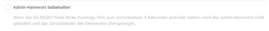

Die DSM Version wäre noch interessant, da sich in den Versionen die Anmeldungen nach einem kleinen Reset unterscheiden, meine ich.

Ja ich kann den Knopf mit spürbarem Klick drücken bis nach 4 Sekunden der Pips Ton zu hören ist. Wenn ich mich danach mit dem Assistant oder mit der direkten IP beim DSM einloggen möchte wird aber kein neues Passwort abgefragt sondern der Login mit bestehendem Passwort. Mir ist auch aufgefallen dass die Weboberfläche von find.synology.com nicht wie üblich blau ist sondern Weiss und die URL springt auf finds.synology.com hat also ein s am find.. Weis nicht ob das wichtig ist.

Nach dem Reset mit dem Knopf sollte gemäs allen Anleitungen die ich gefunden habe ein Anmeldefenster kommen bei welchem der Benutzername und das Passwort im selben Formular ausgefüllt werden. Da ich aber immer noch das Login gezeigt bekomme um mich als Admin anzumelden besteht die Möglichkeit eines Logins ohne Passwort gar nicht.
