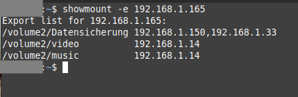

OK dann halt showmount -e :LOL:
showmount -e und die IP Adresse von dem NAS. Dann siehst Du die Mounts von dem NAS. Incl. der IPs für die sie freigegeben sind.
Anm.: showmount -d funktioniert beim NAS per SSH Zugang so wie ich es beschrieben hatte.

walter@Walter-Desk:~$ showmount -e 192.168.178.28
Export list for 192.168.178.28:
/volume1/DS-Test 192.168.178.28
Ist freigegeben.

Das verwirrt mich jetzt gerade. :) Wenn die 192.168.178.28 die IP von dem NAS ist dann kann schlecht der Client der auf die Freigabe /volume1/DS-Test zugreifen soll und darf, auch die IP 192.168.178.28 haben. So kann das natürlich auch nicht funktionieren.

Ich weiß ehrlich gesagt nicht was ich noch anderes schreiben, bzw. Dir per Screenshot zeigen sollte. :) Bei dem Screenshot in #18 siehst Du die Einstellungen. Dort steht die 192.168.1.150 drin und das ist die IP vom dem PC mit dem ich dann auf die NFS-Freigabe beim NAS zugreifen kann und darf. Dort hast Du vermutlich bei Dir die 192.168.178.28 eingetragen und somit die IP vom NAS. Also statt 192.168.178.28 dort einfach die IP eintragen von dem PC auf dem Rescuezilla läuft.
Dann sollte bei showmount -e dort auch eine andere IP - nämlich die des PC auftauchen.
/volume1/DS-Test 192.168.178.xxx <-- da muss die IP von dem PC erscheinen
Siehe Screenshot von mir in #22. Die PCs/Clients mit der IP 192.168.1.150 und 192.168.1.33 können und dürften auf die NFS-Freigabe auf dem NAS zugreifen.

Passt!!!!
Was kann ich außer(y) Danke noch sagen. Manchmal sieht man mit > 80 nur Bäume und sucht den Wald.
Eins weis ich bestimmt dieser Fehler hat sich eingeprägt bis ins Innerste.
Also nochmals vielen Dank
