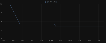

Ich habe ebenfalls den USV-Akku getauscht. Es sieht aber eher danach aus, als hätte die USV einen Defekt.
Der Ladezustand ist auf 48% abgefallen.
Batteriewechsel Datum wurde in der Powerchute Software gesetzt.
Jemand eine Idee, was man noch prüfen könnte?

Kann man den Ladestand auch noch irgendwie anders auslesen, z.B. am PC? Vielleicht zeigt auch nur DSM Blödsinn an
metalworker
25. Apr 2023
3.532
1.359
na kannst die am PC auslesen , die Spannung ist ja interesant .
Nur anhand der Spannung wird ja die % ermittelt.
Wie ich auch schon vermutet hab. Wenn mit Netzanschluss die Spannung abfällt ist irgendwas an der USV faul.
Die Anzeige an der USV zeigt auch an das der Akku nicht voll ist.
Wenn ich wieder vor Ort bin, dann werde ich die USV nochmal mit der Software auslesen.
metalworker
25. Apr 2023
3.532
1.359
na wenn das die usv auch so im Display zeigt.
Kannst es ja mal ohne Last probieren was er da macht.
Aber vom Bauchgefühl würde ich sagen , die USV ist reif für die Tonne.
Ist das auch ne Eaton?
Gefühlt kommt sowas bei Eaton eher mal vor . Bei APC ist es mir kaum untergekommen das die USV wirklich kaputt war.
Im Schnitt haben die bei mir 10 bis 15 Jahre gehalten.
in Räumen mit Klima meist länger.
ich kann nicht mehr...
wie lange wird noch dies herumgereicht?
Spannung sagt bei einer Blei Zelle rein gar nichts über den Ladezustand aus weil die Spannung während des Ladevorgangs die meiste Zeit konstant bleibt, also sich nicht verändert
Erst am Schluss des Ladevorgangs steigt die Spannung etwas an.
Dafür sinkt der Strom da sehr schnell.
Anhand der Spannung wird der Ladezustand bei Lithium basierten Zellen gemessen (geschätzt)

Ja na was denkst wie bei den einfachen USVs dann der Ladezustand geschätzt wird?
ottosykora
17. Apr 2013
8.994
1.203
288
sicher nicht mit Spanung, die ist konstant also wenn jemand Spannung bei 40% misst und 70% misst bekommt den gleichen Wert, also keine Aussage.
erst eine Ende des Ladevorgangs sinkt der *Strom* stark und damit wird dann 100% angegeben.
Messen kann man bei Blei Akku allenfalls den Innenwiderstand mit einer Kurzschlussmessung. Dies ist jedoch nicht ganz einfach und gilt nur im Vergleich mit einer anderen Batterie sinnvoll.
Grössere APC machen zum Bsp einen Kurzschlusstest , zum Bsp alle 4 Wochen oder so ähnlich.
Kleine USV messen nichts, sie zeigen etwas an
Die ehrlichen zeigen gar nichts an, sondern piepen wenn der Kurzschlusstest negativ ausfällt.

Die einzige physikalisch-chemische Grösse welche den Ladezustand bei einer Bleizelle anzeigt ist die Zusammensetzung des Elektrolyts.
