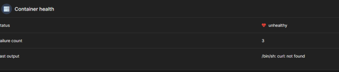

Bei mir steht nach einiger Zeit immer, dass der Container "unhealthy" ist. Im Log ist aber nix zu finden, was das begründet (denke ich)

War ein Bug nach der Umstellung vom Healtheck von curl auf wget. Das hatte ich vor einigen Tagen behoben. Einfach das neue 9.6er ziehen und neu deployen.

Ahja, jetzt sehe ich das auch:
Hab jetzt noch mal den Container neu erstellt mit "Always pull the image".
Allerdings steht er immer noch auf unhealthy mit dem gleichen Fehler.
Ich habe auch watchtower am laufen, also eigentlich sollte ich die neueste Version haben

Der Output zeigt das nicht das aktuelle Image verwendet wird. Ich hatte am 04.12 curl mit 5.9-5 ausgebaut und am 07.12 dann den fehlerhaften Healthcheck mit 5.9-7 gefixed.

Hab etz mal manuell den Tag auf 5.9-7 geändert. Besteht aber immer noch

Hmm. ich schau mal nach was da los ist. Sollte jetzt eigentlich gehen.
Update: ich hab Portainer jetzt mal installiert: bei mir wird der Container als Healthy angezeigt.
Schau doch mal, ob das was Portainer anzeigt überhaupt stimmt: docker inspect languagetool --format '{{json .State.Health}}' |jq
Und ob der Healthcheck wirklich der richtige ist: docker inspect languagetool --format '{{json .Config.Healthcheck}}' |jq
Die Ausgabe sollte so aussehen:
  "Test": [
    "CMD-SHELL",
    "wget --quiet --post-data \"language=en-US&text=a simple test\" -O - http://localhost:8010/v2/check > /dev/null 2>&1  || exit 1"

Du kannst auch schauen, ob der HealtCheck im Image korrekt ist:
docker image inspect meyay/languagetool:latest --format '{{json .ContainerConfig.Healthcheck}}' | jq
  "Test": [
    "CMD-SHELL",
  "Interval": 30000000000,
  "Timeout": 10000000000,
  "StartPeriod": 10000000000
Wenn da etwas anderes steht, dann ist es nicht das aktuelle latest==5.9-7.

Also nun läuft er "healthy" und der Befehl von dir liefert auch die gewünschte Ausgabe!
Also alles wieder in Butter!
