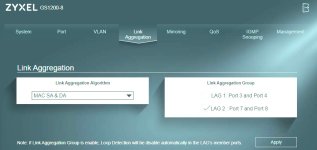

ich habe folgende Konfiguration:
Glasfaseranschluss > FRITZ!Box 7530AX > Zyxel GS1200-8 > Synology DS224+
Den Medienkonverter habe ich einmal ignoriert da er für mein Problem keine Rolle spielt. Die Fritz Box ist der DHCP Server und werkelt bei 192.168.1.1.
Den Zyxel Switch habe ich dahinter auf 18. Nun lassen sich bei dem Switch die Ports7 und 8 im Link Aggregation Modus betreiben.
Sofern ich nun nach Anleitung im Netz die Synology ebenfalls auf Link Aggregation wechsele und über ihre 2 ANschlüsse an den Swicth 7 / 8 verbinde lässt sich diese im Nachgang nicht mehr im Netzwerk finden. Was mache ich womöglich falsch.
Noch kurz die Anmerkung. Die Diskstation "verschwindet" sobald ich die Link Aggregation aktiviert habe aus dem Netzwerk. Ob ich im Zyxel die Link Aggregations etze ode rnicht spielt keine Rolle.

der Switch kann kein LACP (dynamisches LA).

danke für die Rückmeldung. Ich habe nun Balance XOR eingestellt und im Switch ebenfalsl aktivieren. Nun erhalte ich beim Login die Fehelrmeldung:
"Sie dürfen diesen Dienst nicht verwenden"... Irgendwelche Ideen?

Nachdem ich nun den Switch optimal eingestellt habe, sowie mich im Bonding Modus Balance XOR befinde habe ich erneut eine Frage. Und zwar möcht eich nun eine virtuelle Maschine in Betrieb nehmen. VMM meckert dabei über de Bonding Schnitttstelle und verlangt einen Open vSwitch, welchen ich manuell aktivieren muss.
Dabei habe ich die Wahl zwischen Balance SLB, Balance TCP sowie Aktiver Modus/Sicherungsmodus.
Ich würde nun laut Synologyerklärung den TCP wählen. Im Router habe ich folgendes eingestellt:
Kann ich dies nun ohne weiteres machen, oder muss ich befürchten, dass ich anschließend keinen zugriff mehr auf das NAS habe?

@5lacker : Bitte noch die Frage beantworten!!! Ich denke, nicht das sich das bei dir lohnt. Du machst dir, DENKE ICH, falsche Vorstellungen/Hoffnungen. In Anfangszeiten hatte ich das auch mal mit einem Zyxel und nur Probleme. Selbst mit Unifi hatte ich mich selbst einmal "abgeschossen". Später hatte ich es im Griff und bin jetzt wieder bei 2 getrennten Schnittstellen mit unterschiedlichen LAN/VLAN Segmenten.
Also bitte noch einmal überlegen, ob das bei dir mit einem Zyxel OHNE LACP Sinn macht.

Das Ganze hat sich damals zerschlagen. Ich hatte die Festplatte verschlüsselt und dann den falschen Bond Modus aktiviert. JEdenfalls hat das der Zyxel nicht unterstützt. Damit hatte ich damals keinen zugriff mehr auf das System. Ich musste daraufhin alels resetten. Aus irgendeinem Grund hatte ich den Key nicht mehr gefunden. Long Story short, ich konnte den größten Teil wieerherstellen.
Im Anschluss hatte ich dann den richtigen Bond Modus. nun XOR eingestellt und seitdem keine Probleme mehr. Ich dachte es bringt etwas, diesen zu bündeln, sofern jemand im Netzwerk Daten vond er Synology zieht, während diese parallel Videomaterial an den TV Streamt. Ich habe den Bondmodus daher nicht wieder angefasst und auf eine Leitung reduziert.
