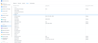

Unter System - Info - Dienst steht unter Docker bei Durch Firewall zulassen ein Strich. Wo kann man das aktivieren?
2024-09-23 07_49_38-Diskstation - Synology DiskStation – Mozilla Firefox.png

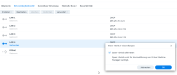

Hast Du auf der DS1515+ Open vSwitch daruf, so dass es vielleicht ovs_eth0 ist?
Ach jetzt habe ich verstanden, was Du meinst. In den LAN-Einstellungen der DS gibt es dafür eine Option, die ist standardmäßig eingeschaltet, ist das richtig?
  • 2024-09-23 08_38_30-Diskstation - Synology DiskStation – Mozilla Firefox.png
Docker ist nur verantwortlich Container und Ressource zu managen. Es muss selbst nicht in der Firewall zugelassen werden.
Nur wenn die Firewall an ist, müssen hier zusätzlich die entsprechenden Subnetze der Container-Netzwerke zugelassen werden.
Die ist standardmäßig nicht an. Bei den meisten wird es als Abhängig für Virtual Machine Manager mit aktiviert. Ist aber auch irrelevant für die Problemstellung. Hat in Deinem Szenario höchstens Auswirkung darauf wie das Interface heisst.
