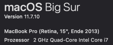

@*kw* ich habe das Problem nicht, mein Mac ist zu alt für Sequoia :cool:
