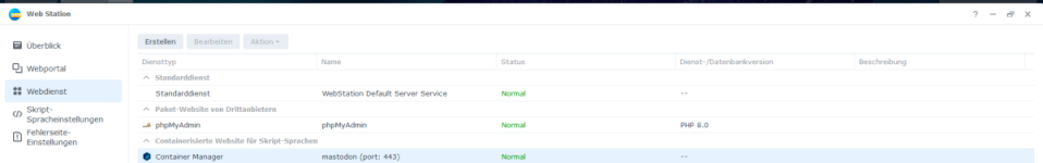

Mittlerweile habe ich wohl so eine Vorahnung wo der Fehler liegen könnte.
Bei den containerisierten Webseiten bekomme das da nicht mehr weg. Da hilft wohl nur noch der Umweg über Putty sich in die NAS einloggen. Aber welche Befehle dann ausgeführt werden sollen, entschließt sich meiner Kenntnis.
