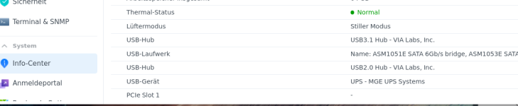

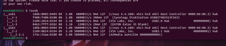

So, der nächste Problemfall...
Habe mir - aufgrund der guten Erfahrungen - den 4fach Primewire USB 3.2 Gen2 Hub geholt.
Vorweg: vermutlich stelle ich mich zu dusselig an, auch bei probieren (try and error)
zukünftiges Soll:
- DS923+
- USV hinten angesteckt
- 2 externe HDD (3,5"), USB-Hub (möglichst vorn angesteckt)
jetziges IST:
- 1 externe HDD (3,5") und USB-Hub vorn angesteckt
Alle Geräte haben eine externe Stromquelle (und diese sind auch angeschlossen :giggle:)
Vielleicht liegt hier schon der Fehler? Muss der Hub zwingend an den hinteren USB-Anschluss (habe ich bisher nur vorn probiert, weil ich ihn gerne vorn hätte).
Derzeitiger Stand:
Beim Probieren (vorderer USB-Anschluss) spielt alles irgendwie verrückt. Von kurzzeitig erkannt bis "nicht sicher ausgeworfen" ist alles dabei. Zwischenzeitlich wurde die eine am HUB angeschlossene Platte auch kurz erkannt. "Normal" ist momentan, das ständige Wechseln der Fehlermeldungen. Mit "lsusb" werden sowohl der Hub als auch die Platte (ASMedia) angezeigt, Im Info-Center ebenso.
Jeder Hinweis wird gern probiert (y)

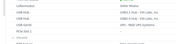

9.532
4.242
389
Also ich habe schon das neuere Modell mit USB Ladefunktion (8-Ports) und habe ihn hinten angesteckt, so kommt mir nichts in Sachen USB-Copy in die Quere. Aktuell habe ich die USV, eine HDD 3,5" mit Netzteil und zeitweise USB Sticks oder 2,5" HDDs ohne Netzteil angesteckt. Insgesamt funktioniert das alles geordnet. Alles weiter siehe mal Post #40.
Ob der USB Hub ordentlich verbunden ist, kannst Du über die Systemsteuerung, unter Infos sehen.

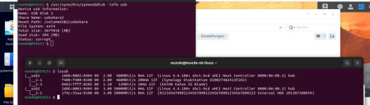

Verrückt, oder wie ich immer sage IT lebt. Den Burschen (DS, HUB, ext. HDD) eine Weile Ruhe gegönnt. An der DS mehrfach aus-/angeschaltet. Plötzlich läuft es (an der vorderen USB-Buchse). Ich glaube ich bin auf einem guten Weg. Momentan hängt es noch am Dateisystem der zweiten Platte. Unter ubuntu neu mit GPT/und ext4 - läuft trotzdem nicht an der DS. Formatierung an der DS (dusseligerweise am HUB) bringt keine Besserung. Nachher versuche ich die kleine ext. HDD (6TB) ohne HUB an der DS zu formatieren.

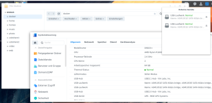

ich komme näher

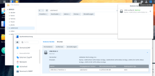

So, voller Erfolg. Was genau die Lösung war - ich weiss es nicht, leider.
Und eine Verständnisfrage: Müssten nicht bei /usr/syno/bin/synousbdisk -info usb beide Platten angezeigt werden?
