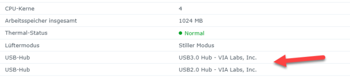

Durch den USB Hub erhöht sich jetzt der usbshare - Zähler, vor allem dann wenn du die Speichermedien verbunden lässt.

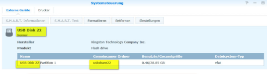

Du kannst die usbshare Nummern selber vergeben, siehe Link oben, das funktioniert auch nach wie vor genauso mit DSM 7.1.1.
Auch bei meinem Update von DSM 6.2 auf DSM 7 sind die Einträge erhalten geblieben.
In deinem Fall möchtest du einer bestimmten HDD eine usbshare Nummer zuweisen, dann die Zeile mit der HDD Nummer suchen und die gewünschte Zahl davor eintragen, zB damit ein und der selbe USB Speicherstick immer die gleiche USBSHARE Nr bekommt, diese Eintragen.

Beispiel:
Egal wie viele USB Speichermedien angesteckt werden, dieser eine USB Speicherstick bei mir erhält immer usbshare22.
Aber noch mal diese "fixen" Vergaben gehen nur wenn die usbshare Zahl mindestens 1 höher ist als die Anzahl der zur Verfügung stehenden Ports!
