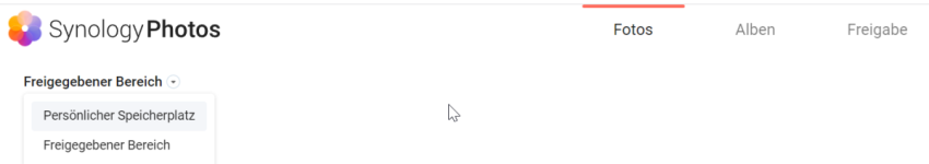

/photo = im neuen SP der "Freigegebener Bereich"
/home/photo = im neuen SP der "persönliche Speicherplatz".
Ganz links oben unterhalb von der Blume Synology Photos da ist ein kleines schwarzen Dreieck, dort zwischen diesen beiden Bereichen Umschalten.

Den Umschalter gibt es, aber nur unter "Fotos" und wenn der "Freigegebene Bereich" in den Einstellungen von SP auch eingeschaltet ist.

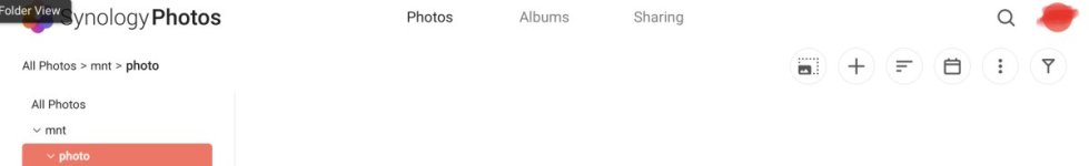

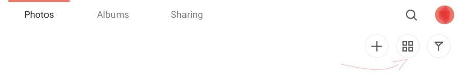

Kannst Du mal versuchen, vom „Timeline View“ auf den „Folder View“ umzuschalten? Dazu den Kreis mit den vier Quadraten anklicken.
Dann sollte rechts eine Ordnerstruktur erscheinen.

Den Umschalter gibt es übrigens nur dann, wenn das user home aktiviert ist.

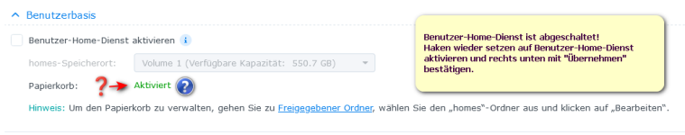

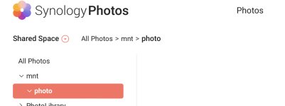

Der "Umschalter" erscheint erst dann, wenn du den freigegebenen Bereich als Admin aktiviert hast UND der persönliche Speicherplatz durch Einschalten vom Home-Dienst auf der Synology aktiv wurde.
DANN kommt der "Umschalter" in Form des kleinen schwarzen Dreiecks links oben:
Also der freigegebene Bereich (= /Photo auf der DS) muss vom Admin aktiviert worden sein in den Einstellungen von SP.
Ebenso muss der Home-Dienst auf der Diskstation eingeschaltet worden sein, DANN wird der persönliche Speicherplatz (= /home/photo auf der DS) verfügbar und DANN kannst du Umschalten, siehe Bild.
Durch Admin eingeschalteter Freigegebener Bereich in SP:
Kartenreiter freigegebener Bereich, Schaltfläche "Freigegebener Bereich deaktivieren" hier verfügbar.
NIEMALS ANKLICKEN!
Das löscht deine mühsam angelegten Zugriffsberechtigungen (Punkt 2)!
Um den persönlichen Speicherplatz nutzen zu können, muss der Admin der Synology den Benutzer-Home Dienst aktivieren!
Haken setzen vor "Benutzer-Home-Dienst aktivieren" erstellt den Ordner home auf der Diskstation und die diversen Home-Dienste können jetzt verwendet werden, zB im neuen Synology Photos der persönliche Speicherplatz, oder in der Audiostation die persönliche Audiostation (User kann seine Lieder in seinen eigenen Bereich speichern). usw usw
