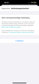

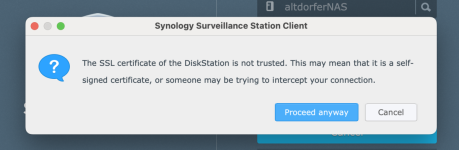

Melde Vollzug! Zumindest zu 96% ... 😉 Womit ich noch kämpfe sind zwei Kleinigkeiten:
  • "Das System kann die externe IP-Adresse 84.172.240.214/2003:f7:df0d:e300:9209:d0ff:fe5b:f992 nicht bei palinkas.DSmyNAS.org im DDNS-Server Synology registrieren. Als Grund wurde gemeldet: [Dieser Hostname wird bereits verwendet.]. Bitte versuchen Sie es später erneut." Hab jetzt den Eintrag in Systemsteuerung|Externer Zugriff|DDNS komplett entfernt, seither ist Ruhe
  • "Nicht vertrauenswürdige Verbindung" - irgendwie muss ich es nochschaffen, das die beiden vorhandenen Zertifikate auch für Apple-Geräte akzeptabel werden ...
