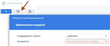

Ich habe jetzt schnell einen Test gemacht.
Einzelversion Backup angelegt
Job gelöscht
Und dann auf Wiederherstellung.
Ich kann das Verzeichnis auswählen

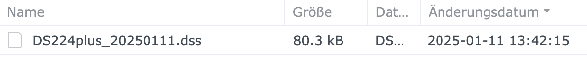

...es scheint, als ob mir nichts anderes übrig bleibt, als die Konfigurationsdatei
die ich eigens heute Nachmittag erstellt habe wieder einzuspielen und dann die gesicherten Daten vom USBshare manuell rüberzuziehen.

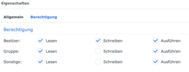

Hat dein User Admin Rechte?

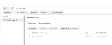

Zeige mal die Eigenschaften des Backup Ordners bitte.

ja, das sollte i.O. sein, das hatte ich auch schon geprüft:

Ich meinte die Eigenschaften von dem Ordner DS920plus_1?

Wir sprechen schon von der Wiederherstellung die mit dem Button auf den der rote Pfeil zeigt erreicht wird, ja?

ja, aber aus irgendeinem Grund siehst du dort den Ordner nicht.
Kannst du dich mal mit dem original Admin anmelden?

..seltsam, dass im Pfad nicht die Rede von usbshare1 ist sondern nur usbshare...
hier noch die Berechtigungen des Ordners DS224plus_1:

...wenn ich versuche eine neue Datensicherungsaufgabe anzulegen, sagt mir das System: dass (unterhalb von usbshare1) "keine gemeinsamen Ordner verfügbar" sind.
