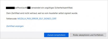

Also, versuche ich die FriBo mit der letzten noch im System verbliebenen Selfhost-IP aufzurufen (Bild 1), erhalte ich (Bild 2)

Das ist ein normales, selbstsigniertes mit mehreren Namen, für die es gilt - nutze auch so eins. Abgelehnt wird es nur, weil es selbstsigniert ist.
Registriere es wie in #30 im unteren Teil beschrieben.

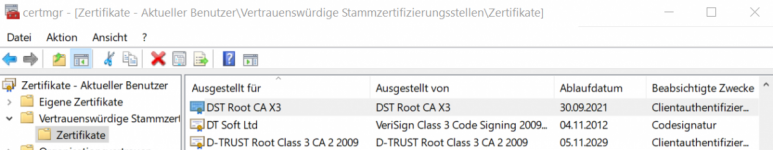

LE-Zertifikate sind per Default vertrauenswürdig, da die Zertifizierungsstelle bereits in allen Systemen/Browsern hinterlegt ist - genau das, was deinem selfsigned Zertifikat noch fehlt.
Hier mal wieder das LE-Zertifikat hier vom Forum als Beispiel. Schau mal mit certmgr.msc, da wirst du "DST Root CA X3" finden.
