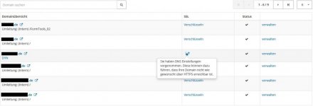

Jetzt habe ich im Strato Kundencenter folgendes entdeckt.
Liegt da der Wurm?
Und wenn ja, wie bekomme ich den gerade gezogen?

Das Strato-Zertifikat kannst du m.E. vergessen, das gilt nicht mehr bei DynDNS.
Aber du könntest auf der DS ein LE-Zertifikat für die Strato-Domain erstellen. Hab ich auch so.

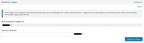

Subdomains brauche ich wofür?
Diese Domaihn ist ausschliesslich für den DS gehostet - also keine Webseite oder andere Inhalte. Rein für die DynDNS.
In meinem Strato Paket sieht es derzeit so aus:
P.S. Sieht so aus, als ob ich bei Strato nur eine Subdomain eintragen kann.

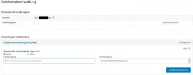

Da kommt nun das folgende Bild.
Was muss ich dort links eintragen?

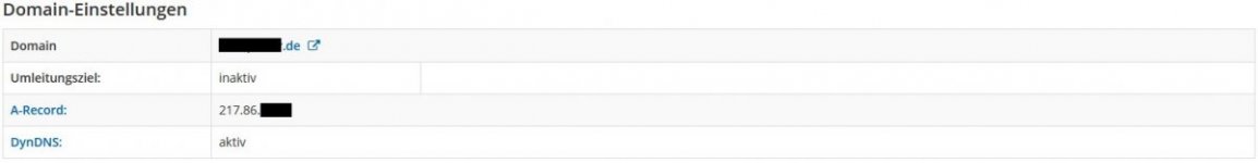

Das DynDNS von Strato ist nicht im SSL. Das klappt also überhaupt nicht.
"...mit den SSL-Optionen von Strato kommst du da nicht weiter, da das Zertifikat ja auf der DS abgelegt werden muss...."
Aber bei Strato gibt es ja keine Zertifikate.

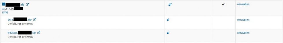

bis jetzt habe ich die subdomain dsm.meineIP.de eingerichtet und das DynDNS im STrato-Paket noch bei meineIP.de aktiviert

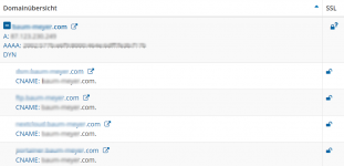

Ich weiß nicht mehr, wie das im Detail ging. Letztendlich musst du es hinbekommen, dass es im Grunde so aussieht
Das Zertifikat ist dann für den Haupt-Namen, mit allen CNAMEs als AlternateNames
Schade - aber Du hast ja auch das Vorhängeschloss mit Fragezeichen an Deiner Domain und an den CNAME Subdomains kein SSL, wenn ich das richtig sehe.
Hast Du Deine Domain auch bei Strato gehostet?
Funktioniert das denn mit SSL und Lets Encrypt in der Synology DS bei Dir?

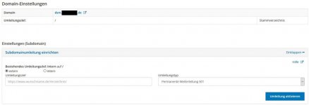

Also bei mir sieht es jetzt so aus:
Nur, was ich hier als Umleitungsziel und -typ eingeben muss, weiss ich nicht...
Wie gesagt, das Strato-Zertifikat funktioniert nicht mehr, wenn man auf DynDNS umstellt.
Deshalb ein eigenes LE-Zertifikat für die Strato-Domain. Das funktioniert dann.
"Umleitung (intern) /" ist falsch. Du musst auf Umleitung extern umstellen und dann meinedomain.de. (der Punkt am Ende ist wichtig) eintragen.
Ist etwas fummelig bei Strato, da man erst eine SubDomain anlegen und dann auf CNAME umstellen muss.
Aber egal, wichtig ist letztendlich nur, dass hinterher "nslookup meinedomain.de" und "nslookup irgendwas.meinedomain.de" auf die richtige IP, deine externe, auflösen.
Ich hab inzwischen auch ein LE-Wildcard-Zertifikat für *.meinedomain.de hinbekommen (anstatt Zertifikat für meinedomain.de mit allen benannten CNAMEs als AlternateNames), aber da muss man etwas scripten.
