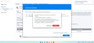

Zunöchst erfolte das Update, dann die RMA1 und RMA2. Bei beiden wie folgt vorgegangen.
DS herunterfahren. HDD einbauen. Erkannt. Repartatur. Erfolgreich. Neustart. HDD verschwunden. Fehler im Speicherpool.
HDD aus Slot2 in Slot 1 eingebaut. Nicht erkannt.
HDD defekt. Was hat das mit einem Netzteil zu tun?
Der Synology Support erkennt immerhin, das meine HDD defekt ist. Deren Lösung aktuell. Neue HDD kaufen.
Folgend eine Ergänzung zum Vorgang.
Heute habe ich das oben genannte Adapterkabel nutzen können. Platte an den Laptop angeschlossen.
Sie wurde erkannt.
Konnte sie vollständig löschen und wieder an die DS anhängen. Nun poppte eine Warnung wegen defekter Sektoren auf.
Reparatur gestartet. Werden RMA Platten mit defekten Sektoren versendet?
Warum konnte mein Laptop sie in der Datenträgerverwaltung sehen und löschen?
Warum wurde sie im Slot1, als sie allein angeschlossen war, nicht erkannt?

Hi, ich konnte kein ext4 formatieren. Das wurde mir in der Datenträgerverwaltung nicht angezeigt.
Daher habe ich sie in die DS eingbaut und dort läuft die Reparatur.
Wie hätte ich SMART am Windows PC auslesen lassen können? Mit dem Tool oben. Crystal Disk Info?
Auf die Idee bin ich nicht gekommen.

Wie unwahrscheinlich ist das denn?
Das ist das was ich versuche mitzuteilen. Wie wahrscheinlich ist das?
Ich kann es nicht erklären. Aber es sind nacheinander drei HDDs mit Fehler aus dem Speicherpool entfernt worden.
Immer nach dem Neustart. Dieses Phänomen trat nach dem Update 1 auf.
Daher habe ich Zweifel an der Netzteiltheorie. Ich lasse mich aber gerne überzeugen.
Nur wenn ich die die HDD in Slot1 einsetze, wird sie ja nicht mehr gefunden.
Dann kann ich die HDD nun mit dem Kabel an den Laptop anschließen. Dort konnte ich sie löschen.
Bei Einsetzen in die DS kam dann die Fehlermeldung mit den Sektoren.
Reparatur wurde in der Zwischenzeit abgeschlossen.
Nun erfolgte bei den drei vorangegangenen Aktionen stets, dass die HDD nach einem Neustart als defekt entfernt wurde.
Von der DS selbstständig.
Kann es am Update liegen? Hat jemand ähnliches erfahren können?
Macht Sinn die DSM Software noch einmal aufzuspielen?
Gibt es andere Ideen, ergänzend zum Netzteil?241229_Einbau HDD3 nach Datenträgerverwaltung V_Rep_Protokoll.jpg

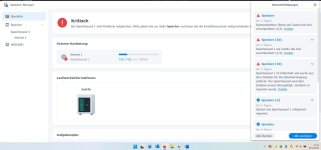

An update on my system.
The second HDD, which is installed in slot 2, went off again last night and can no longer be reactivated.
It follows the first two, so to speak.
I'll just have to ask again. Is this supposed to come from the power supply?
The discs are dead. Can no longer be activated. How can this be related to the power supply?
I can no longer see them on the laptop either.
What are RMa HDDs? Are they new HDDs from the factory or refurbished ones?
Neither of the RMA HDDs had Red Plus on the label, nor was it red, and there was no mention of NASware 3.0. What will I receive?
Best regards

das mit dem Powersupply ist nicht kompliziert.
Wenn die Disk anlaufen oder viel tun müssen, brauchen sie etwas mehr Energie. Beim Start sogar viel Energie. Geht dann das Netzteil bei der Belastung in die Knie, wenn da gerade was auch immer auf den Disk gemacht werden soll, dann kann durchaus Unsinn auf die Disk geschrieben werden, was natürlich dann zu Datenverlust und Crash des Volumes oder was auch immer führt.
Oft kann man so was reparieren, aber gerade die Reparatur beschäftigt die Platten ziemlich, also crasht es ev wieder....
Kauf dir ganz einfach ein neues Netzteil, die gibt es im Netz zu finden und kosten nicht die Welt.
