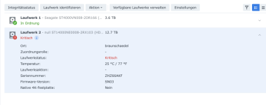

Ich hab die zweite (und neue) 14TB Festplatte eingesetzt. Im Speicher wird mir aber folgendes angezeigt:
Reaktionen: dil88
dil88
03. Sep 2012
31.047
2.548
829
Bitte von der Platte einmal die SMART-Werte ermitteln. Da das mit der aktuellen DSM-Version nicht mehr so einfach geht - Synology sei "Dank" -, gibt es hier im Forum diese Anleitung.

dil88
03. Sep 2012
31.047
2.548
829
Das System warnt Dich vor einer sterbenden Platte. Leider kommt das auch (und gerade) bei neuen Platten vor. Deshalb die Bitte um die SMART-Werte.
