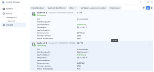

So, das reparieren hat geklappt und wenn mich nicht alles täuscht sind wieder auf allen Festplatten die entsprechenden Daten vorhanden.
Als Test habe ich bereits Daten übertragen. Nach der Datenübertragung zeigt mir die NAS allerdings jetzt an dass das Volumen 1 in einem kritischen/ fehlerhaften Zustand sei.
Liegt das daran das von 3,7TB nurnoch 25gb frei sind?
Daran das es zwei verschiedene Festplatten sind mit unterschiedlichen Firmware-Versionen?
Besteht die Möglichkeit die ausgebaute 4TB-Platte unkompliziert in ein Festplattengehäuse zu bauen und dann auf die vorhanden Daten zuzugreifen oder müsste ich die Festplatte formatieren, an die NAS anschließen und die Daten erneut übertragen?
Danke euch nochmals.

dil88
03. Sep 2012
31.047
2.548
829
Die ausgebaute HDD kannst Du extern an einem PC per Live-Linux auslesen (siehe Synology-Tutorial). Einfacher und sinnvoller ist für die meisten vermutlich, die Partitionen auf der Platte zu löschen, sie neu zu formatieren und Daten frisch drauf zu kopieren.
14.804
6.590
569
Nein, HDD01 ist nicht dem Speicherpool zugeordnet.
Entweder versuchen mit der 4 TB zu reparieren oder gleich gegen eine neue 14 TB tauschen und reparieren.
Llyod
18. Mai 2024
Merci, das bedeutet die vierer HDD funktioniert nicht mehr.
Ich habe jetzt testweise die 14TB (die fehlerhafte) eingebaut. Wenn ich aber dort auf reparieren klicke kommen folgende Hinweise:

14.804
6.590
569
Die zweite 14 TB scheint defekt zu sein.
