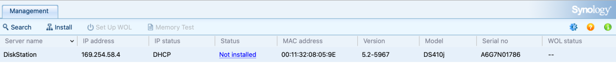

Booten ohne Festplatte geht soweit. Das NAS taucht im Netzwerk mit dem Standard Hostnamen "Disk Station" auf. Status LED ist grün. Ping funktioniert (zumindest kurzzeitig; oft gehen nur ein paar Pings, bevor das NAS wieder nicht nicht mehr antwortet). DSAssistant findet das NAS. Aber beim Versuch, das NAS neu zu initialisieren bricht die Verbindung ab.
