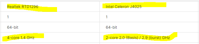

Also ich denke, die DS420+ reicht mir auf jeden Fall. Die wesentlichen Unterschiede zur mir vorgeschlagenen DS418 sind ja Folgende (gar nicht so viele wie ich finde):
  • RAM erweiterbar
  • 1 Jahr länger Garantie
  • Prozessor (ist der von der DS420+ (im Screenshots rechts) wirklich besser?)
Oder hab ich was Wichtiges unterschlagen?
Der Preisunterschied ist aber glaube ich auch nicht so groß - von daher tendiere ich jetzt zur DS420+.

Sicher dass du richtig geklickt hast?
Denn die 420+ und 920+ haben Beide einen Celeron.
OK, 418 (ohne +) gegen 920+
Plus gegen Ohne ... das ist nunmal einer der Unterschiede.
https://www.synology.com/de-de/products/compare/DS418/DS420+/DS920+
Der Hauptunterschied:
* links ARM
* rechts x86 (Intel)
Und das hat eine Auswirkung darauf, dass links Vieles nicht laufen kann, was du bei Synology im Appstore Paketzentrum findest
Genau wie bei den kleinen DS, hat das Model für mehr Platten (hier, weil hinten nochmal 5 Platten einer DX angestöpselt werden können)
oft auch eine größere CPU und mehr RAM (in der Basisausstattung)
https://www.synology.com/de-de/products/compare/DS218/DS218play/DS220+/DS720+
DS2xx > DS2xx+ > DS7xx+
DS4xx > DS4xx+ > DS9xx+
* links ARM
Alles klar, danke! Das heißt der Intel-Prozessor ist relevant besser und für manche Apps Voraussetzung. Das ist ein wichtiges Argument für mich!

Vor allem Virtualisierung geht auf ARM nicht (VMM, Docker).
https://www.synology.com/de-de/dsm/packages
Das sind nur die hauseigenen Pakete (es gibt noch mehr) ... schau einfach was dich eventuell mal interessieren könnte und dann steht unten, ob das Model passt.
