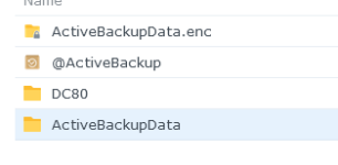

Ich hab grad ein merkwürdiges Phänomen nach dem Update:
Im ABfB-Share hab ich plötzlich zwei ActiveBackupData-Ordner.
Eigentlich dürfte es nur den ActiveBackupData.enc geben, das ist das verschlüsselte Target. In dem Augenblick, wenn man z.b. von der File Station auf den zugreift, verlangt er nach dem Passwort und taucht dann als ActiveBackupData auf.
Wenn ich das jetzt mache, gibt es eine Fehlermeldung, da der Ordner bereits vorhanden ist:
Man kann den - leeren - ActiveBackupData-Ordner nicht mal löschen, wenn ABfB beendet ist.
Was ich noch nicht gemacht habe, ist die Syno neu zu starten. Das werde ich erst heute Abend machen, wenn ich wieder zu Hause bin. Das Backup an sich arbeitet, er hat heute Nacht meinen PRTG-Server gesichert.

Ich hab es lösen können, ohne Neustart.
Ein
mount | grep Active
synodedup-fused on /volume1/@appdata/ContainerManager/all_shares/ABfB/ActiveBackupData type fuse.synodedup-fused (rw,nosuid,nodev,relatime,user_id=0,group_id=0,default_permissions,allow_other)
zeigt, dass der Ordner gemountet ist.
Sieht man sich den Inhalt des übergeordnetetn Ordners an, sieht das so aus:
root@GalacticaNAS1:/volume1/@appdata/ContainerManager/all_shares/ABfB# ls -la
ls: cannot access 'ActiveBackupData': Transport endpoint is not connected
total 0
d---------+ 1 root         root          118 Aug  8 08:26 .
drwxrwxrwx  1 root         root          194 Aug  6 08:37 ..
drwx------+ 1 ActiveBackup ActiveBackup 1226 Aug  8 00:00 @ActiveBackup
d?????????? ? ?            ?               ?            ? ActiveBackupData
drwx------+ 1 ActiveBackup ActiveBackup    0 Aug  8 08:26 ActiveBackupData.enc
d---------+ 1 root         root          186 Aug  8 00:00 DC80
drwxrwxrwx+ 1 root         root           66 May 12 03:26 @eaDir
Der Ordner "ActiveBackupData" ist sogar dann noch gemountet, wenn man ABfB beendet hat...
Ich hab den Ordner dann dismounted und dann umbenannt (sicher ist sicher):
root@GalacticaNAS1:/volume1/@appdata/ContainerManager/all_shares/ABfB# umount /volume1/@appdata/ContainerManager/all_shares/ABfB/ActiveBackupData
root@GalacticaNAS1:/volume1/@appdata/ContainerManager/all_shares/ABfB# mv ActiveBackupData/ ActiveBackupData.ori
Danach ABfB wieder gestartet, keine Meldung von ABfB, das was fehlt. Jetzt lässt sich das Target auch wieder entschlüsseln und man hat Zugriff auf die Backups.
Den umbenannten Ordner hab ich gelöscht. Auch ein Neustart von ABfB ändert nichts am Zustand. Der Ordner wird jetzt erst gemountet, wenn man z.B. übers Portal aufs Backup zugreift.
P.S. Ein Backup-Test war grad auch erfolgreich...
Reaktionen: Benie und maxblank
