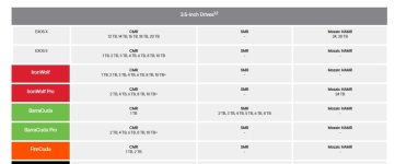

putati
08. Dez 2024
23
Laut Seagate Homepage müsste meine demnach eine SMR HDD sein, hab ich recht?
Verdammt.
9.369
4.103
389
Schwer zu sagen, Du hast uns noch nicht gesagt was für eine Du verwendet hast ;)
putati
08. Dez 2024
23
Ich habe in meinem vorletzten Post (#25) ein Foto von meiner Seagate mit den diversen Bezeichnungen angehängt, da müsste eigentlich alles draufstehen, oder?
Ich häng's hier nochmal dran.
dil88
03. Sep 2012
30.960
2.436
829
Ja, die Barracuda ist eine SMR-Platte.
