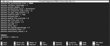

Und genau so sah es bei mir auch aus, bevor ich den Eintrag am Ende der Datei "php-fpm.ini" hinzugefügt habe.
Siehe meinen Beitrag #15 weiter oben.
Auch ohne die Zeile 'memcache.distributed' => '\OC\Memcache\Redis', funktioniert Redis mit diesem Eintrag in der "php-fpm.ini" perfekt. Es geht ja primär nur darum, dass die Datenbank nicht mehr für die file-locking Einträge verwendet wird.

Die Datei "php-fpm.ini" liegt in dem folgenden Ordner.
/volume1/@appstore/PHP8.2/misc/php-fpm.ini
Moin. Du aktivierst damit das redis-php-modul an der WebStation der Synology vorbei, richtig? Übersteht diese manuelle Überschreibung auch diverse Synology-Updates?
Was spricht dagegen, die WebStation die Arbeit machen zu lassen, indem die wie unter #3 beschrieben die json-Datei bearbeitet wird? Diese Änderung könnte zwar auch bei einem Update überschrieben werden, sie beeinflusst aber nur die GUI der Webstation, nicht das eigentliche Einstellungsscript, welches mit der GUI verändert wird. Und dieses wurde ja geschaffen, als man die Option in der GUI aktiviert hat.
Ansonsten eine feine Zusammenfassung. Einzige Ergänzung: ich würde unter /usr/local/etc/php82/cli/conf.d/ nicht user_settings.ini nehmen. PHP-CLI geht sowieso durch alle Dateien in conf.d. Also kann man seine speziellen Einstellungen auch in eine z.B. nextcloud.ini packen, da weis man später, für wen man diese Änderungen eingebaut hat.
Bei einer Paketaktualisierung von PHP 8.2 muss dieser Eintrag in die "php-fpm.ini" wieder neu hinzugefügt werden und das ist bei mir dann die einzige Änderung.
Das ist natürlich auch ein möglicher Weg, jedoch geht dieser Eintrag leider auch bei einer Aktualisierung von PHP 8.2 verloren. Wichtig ist eben nur, dass man sich eine Art Dokumentation für die Änderungen anlegt.
Da ich PHP 8.2 nur für meine Nextcloud verwende, ist es für mich egal. Wer es mag, kann die Datei natürlich auch nextcloud.ini nennen.
