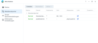

häng mich mal kurz hier ein, hoffe das ist ok.
Habe Nextcloud am laufen mit der Webstation , ist erreichbar unter interneip/nextcloud.
Nun möchte ich sie auch von extern erreichbar machen über Nginx mit Subdomain, welchen Port muss ich dann da eintragen? 443 funktioniert nicht.
Und der Speicherort liegt ja momentan im web Verzeichnis, kann ich dafür auch einen Ordner erstellen/nutzen der ausserhalb dieses Verzeichniss liegt und dem eine Nutzungsgrenze zuweisen?

Wieso funktioniert 443 nicht ?

Ok, was hasten bis dato gemacht ? Zertifikat hast du erstellt ?
15.028
5.402
Hast du Zugangsprofile / Kontrolllisten hinterlegt?
403 ist forbidden. Deine IP hat nicht die Berechtigung, auf die Seite zuzugreifen. Die Frage wäre, ob der 403 vom NGINX oder von der Nextcloud ausgelöst wird.
weiß nicht genau was du meinst.
In Nginx meine Subdomain angelegt und die zeigt auf die interne ip:443
mit 443 funktioniert auch intern nicht , nur ip/nextcloud
Kann ich Nextcloud nicht einfach einen Port zuweisen?

Über die Webstation läuft das meines Wissens immer über 443.
Zeig doch mal nen Screenshot von dem Proxy Eintrag

Der NGINX läuft auf der DS?
Screenshot von der Fehlermeldung?

Wie ist deine Web Station konfiguriert?

Und zu Hetzner hast du einen S2S VPN Tunnel oder wie genau läuft das?

Fehlt da nicht der nextcloud Pfad /web/nextcloud ?
Versuch mal Mitte testweise deine.dyndns/nextcloud

Die interne ip von meinem VPN Client musste rein dann klappt es !
Jetzt muss ich nur noch herausfinden wie ich das /nextcloud durch einen Port ersetzten kann damit ich nur die subdomain eingeben muss und die ganzen Nextcloud Warnungen wegbekomme :)

Danke @Tuxnet aber ich habe keine Portfreigaben auf der Fritzbox.
Ich stelle alle Verbindungen über eine Wireguard VPN Verbindung her und spreche meine Geräte mit interneip: port an
