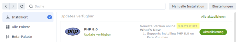

Guten Morgen zusammen, wie ich sehe, gibt es eine neue PHP 8.0 Version. Hat sich schon einer installiert ? Hat alles reibungslos funktioniert oder muss man wieder alle Dateien editieren?
luddi
05. Sep 2012
3.263
610
Bei mir läuft PHP 8.0 für Nextcloud erfolgreich seit der Umstellung. Ein paar Config Files die auch bereits auf PHP 7.4 angepasst wurden, mussten selbstverständlich äquvalent dazu auch angepasst werden. Es wird bei der Installation von PHP 8.0 keine Konfiguration einer anderen Version übernommen.
Tuxnet
02. Jan 2019
626
74
48
Hallo @luddi
Das weiß ich, php8.0 läuft ja bei mir mit Redis problemlos. Ich möchte halt nur wissen, wenn ich das php8 update 8.0.23-0103 einspiele,ob ich wieder alle Dateien editieren muss.
Dann mache ich das nachts, und nicht im laufen Betrieb.
luddi
05. Sep 2012
3.263
610
Also sprichst du eigentlich vom Update... Und ich hatte es falsch interpretiert, dass es überhaupt um PHP 8.0 geht 🤦‍♂️
In der Regel kenne ich es so, dass PHP Updates die bestehende Config nicht auf Default zurücksetzt.
Ich werde das gleich einmal bei mir aktualisieren und gebe Bescheid, ob es irgendwelche Auffälligkeiten in Kombination mit Nextcloud gibt.
Reaktionen: Tuxnet
BlueRazer
09. Okt 2019
69
26
24
Hallo @luddi
Ja, ist erforderlich:
user_settings.ini
extension.ini
php-fpm.ini
waren es bei mir.
Reaktionen: Tuxnet
Tuxnet
02. Jan 2019
626
74
48
Danke für die Info, dann werde ich das besser nachts machen.
