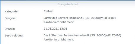

bei meiner DS720+ habe ich den originalen Systemlüfter ausgetauscht und dafür einen neuen Noctua NF-A9 FLX 92mm Lüfter verbaut.
Nach diesem Wechsel trat das bekannte Problem auf, dass der Lüfter immer nach einer Laufzeit von ca. 30 Minuten (Zeitraum immer schwankend) ausfiel. Er blieb einfach stehen und die DS piepte fröhlich vor sich hin.
Der Lüfter läuft bei mir auf Stufe 2 (Kühlmodus).
Leider tritt der Fehler ebenfalls auf, wenn man die mitgelieferten Kabek "Low Noise Adapter NA-RC 12" und "Low Noise Adapter NA-RC 13" benutzt.
