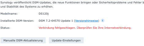

Paket-Zentrum / Verbindung fehlgeschlagen ...

Paketzentrum und Update-Server gehen noch immer nicht. 2 Tage offline :rolleyes:
Und ich dachte schon es liegt an meinem Netzwerk, da ich kürzlich hier etwas umgestellt hatte.
Statusseite von Synology zeigt halt einfach mal "Betriebsbereit" und ebenfalls kein Eintrag im Vorfallprotokoll :cautious:

edit, bekomme doch keine Verbindung.Bildschirmfoto 2023-07-28 um 23.50.22.png

Die Webstation hat nix mit dem Paket-Zentrum zu tun
