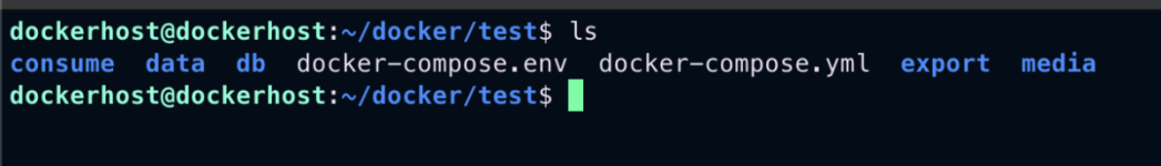

Erstmal passen deine Mounts nicht zu deiner Ordnerstruktur und du verwendest an diversen Stellen auch Docker Volumes und nicht die Ordner. Ich habe das jetzt mal ausprobiert:
Folgende Ordnerstruktur:
Inhalt von docker-compose.yml

docker-compose.env ist leer.

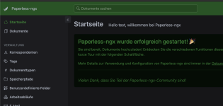

Konnte mich dann mit test und testpw anmelden.
Siehe:
Edit:der step mit createuser entfällt. Ich habe Initial einen User in der docker-compose angegeben. Man muss also nur starten.
