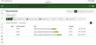

lpop
11. Dez 2011
48
ich nutze seit kurzem auch paperless-ngx im Docker. Leider sehe ich auf dem Ipad Air in Safari nicht alle Spalten wie auf dem Windows Rechner. Desktop Version im Safari Browser habe ich eingestellt. Daran liegt es nicht.
Ich sehe nur ASN, Correspondent, Title, Owner und Creation Date.
Die Spalte ASN nutze ich gar nicht und würde es gerne ausblenden. Viel schlimmer aber ist, dass ich z.b die Speicherpfadbezeichnung und den Dokumententyp nicht sehe. Auch die Notizen Spalte fände ich sinnvoll. Muss ich das irgendwo einstellen? Ich finde dazu nichts. Ich habe ein Bild hinzugefügt.
Gruß
Lpop
