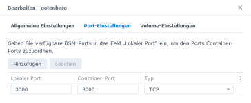

@ThomasKue, der Standard-Gotenberg-Port 3000, welcher in der Anleitung auf 3044 geändert wurde ist nicht durch die Diskstation belegt. In der Beschreibung von Paperless-ngx ist der Port 3000 definiert. Dem entsprechend habe ich bei der Nachrüstung der beiden Container (Tika & Gotenberg) für Office auf die Standardports gesetzt. Entsprechen sehen die Ports in Gotenberg folgendermaßen aus:
Was dein Fehler betrifft gibt die Anleitung für den Paperless-Container einen anderen Pfad für den GOTENBERG_ENDPOINT an: siehe Tabelle unten

Hast du auch den Port Gotenberg auf 3000:3000 geändert?
Bei mir läuft alles bestens, sogar mit den aktuellen Gotenberg 7.5.2.

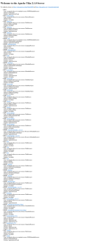

Liegen alle Container im gleichen Netzwerk? Bridge? Wenn du die NAS-IP und Port 9998 eingibst erscheint dort folgendes?
