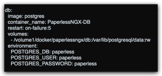

Bei portainer passiert das eigentlich direkt. Sobald du den Stack editierst und speicherst wird ein deployment ausgeführt. Der Button heißt sogar redploy Stack oder so ähnlich

Ah ok 👍 Dann warten wir mal ab, was @O.Berg schreibt, wie er den Container aufgesetzt hat.
SKL81
22. Sep 2023
Ich habs über Portainer gelöst. Im Paperless Stack oben auf Editor und die entsprechende Zeile mit der Version angepasst. Abschließend unten auf Speichern und im folgenden Dialog das Update aktivieren. Anschließend Stack bzw. Paperless Portainer neustarten und kurz warten.

Ausgerechnet heute hatte ich Paperless mal gestoppt. Nach dem Starten fährt aber der Webserver nicht mehr hoch. Der stoppt immer wieder. Ist dies dasselbe Problem?

Bei dir scheint ja keine Verbindung zur Datenbank zu bekommen, ich kann aber zumindest nicht herauslesen, woran das liegt. Man sieht nur, dass er immer wieder die Verbindung zum Broker und zur Datenbank sucht aber nur bei dem Broker (redis) die entsprechende Meldung kommt, dass es auch funktioniert hat.
Schau mal bitte in das Protokoll der Datenbank, ob da etwas drin steht.

Startet deine Datenbank? Ich kann mir gerade die Datei nicht angucken. Wäre besser wenn du es als codeblock einfügst.

die DB startet.
Protokoll Webserver:

Ok. Hört sich einfach an, aber ich stehe auf dem Schlauch. Meine alte DB liegt in -siehe Bild 1 und die zweite wie im zweiten Foto.
Soulfly999
12. Apr 2013
113
24
Moin, bei mir ist leider das gleiche passiert, Watchtower hat Postgres von 15.8 auf 16 geupdatet und jetzt ist Paperless nicht mehr erreichbar.
Ich habe dann über den Stack-Editor, wie hier bereits beschrieben, es von postgres auf postgres:15 geändert und den Stack redeployed (Re-Pull image and redeploy).
Trotzdem meldet mir die DB in den Logs falsche DB Version. Habe ich noch was vergessen? Über HyperBackup habe ich schon versucht den paperless Ordner komplett zu ersetzen und neuzustarten, DB hängt aber immer noch auf der falschen Version!?
PostgreSQL Database directory appears to contain a database; Skipping initialization
2024-09-27 10:20:06.348 UTC [1] FATAL: database files are incompatible with server
2024-09-27 10:20:06.348 UTC [1] DETAIL: The data directory was initialized by PostgreSQL version 16, which is not compatible with this version 15.8 (Debian 15.8-1.pgdg120+1).
  db:
    image: postgres:15
    container_name: Paperless-NGX-DB
    restart: always
    volumes:
      - /volume1/docker/paperlessngx/db:/var/lib/postgresql/data
