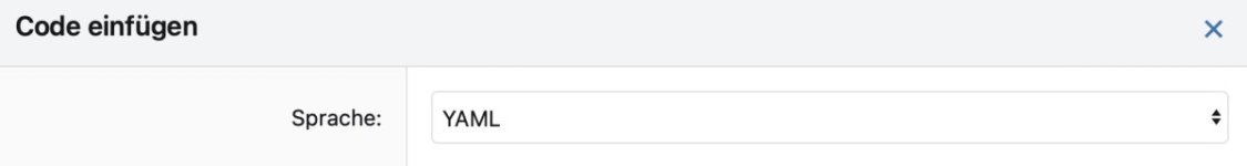

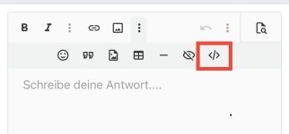

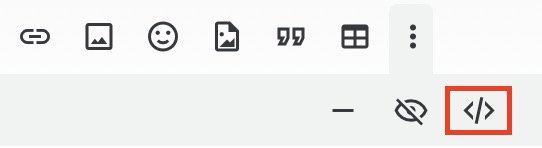

@Snyder: zur besseren Kenntlichmachung, nutze die "code Funktion" und dann auf Sprache "yaml" einstellen. :)

Vielen Dank für die ganzen Tipps! Wie finde ich die code Funktion? Bei mir wird auch die Symbolleiste nirgendwo angezeigt. Ich habe jetzt redis:7 und postgres:15 eingestellt bzw. die Zeilen geändert, aber der Container ist immer noch unhealthy und es geht nix.

@Snyder: nutzt du ein Smartphone? Du musst auf die (verkürzten) Menüpunkte klicken, ggf Queransicht. 😉

Es ging um deinen Post #9 und…
Da fehlen jetzt natürlich sämtliche Formatierungen
Wenn du um den Inhalt einer Datei gebeten wirst - hier: yaml - die Editierfunktion des Forums (gemeint war nicht Portainer) nutzen. Dann sieht‘s als Post so aus wie in deinem Screenshot und kann ggf. in Folge besser bearbeitet werden.
