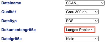

1. ich würde gerne lange Kassenzettel ebenfalls direkt einscannen können. Ohne PC.
Du kannst du in der Web-GUI eine Vorlage anlegen. Da ist als Dokumentgröße "langes Papier" auszuwählen"Bildschirmfoto 2022-09-11 um 12.40.33.png
