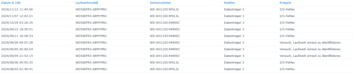

Im Speicher-Manager sehe ich gerade, dass in letzter Zeit immer wieder mal Fehler bei zwei von den insgesamt vier Festplatten festgestellt wurden:
Die vier Platten sind in einem SHR zu einem Volume verbunden.
Wie stehen die Chancen, dass sich der grundlegende Fehler erledigt, wenn ich beispielsweise Datenträger 3 durch eine neue Platte ersetze und das RAID neu aufbauen lasse? Danach vermutlich auch gleich noch Datenträger 2.
Im weiteren Verlauf des Protokolls sieht man, dass beide Platten immer wieder mal Fehler aufwiesen, allerdings ab August 2023 nicht mehr, erst wieder ab August 2024, trotz täglicher Benutzung.
Gehe ich recht in der Annahme, dass das gesamte DSM und alle abhängigen Datenbanken, etc. auf (versteckten) Systempartitionen aller verbauten Datenträger verteilt ist? Ließe sich die fehlerhafte(n) Stelle(n) durch einen Datenträger-Austausch womöglich beheben?
Vielen Dank für eure Einschätzungen. 🙏🏼
Die Anschaffung eines besseren NAS mit neuen Platten steht schon länger auf meiner Liste, aber momentan fehlen dafür die nötigen Mittel. Für eine mittelfristige Übergangslösung wäre ich äußerst dankbar.

Die HDDs sind alle top, was für ein HDD Model ist das?
14.894
6.679
569
Das sind die WD50EFRX, die sind eigentlich super und die SMART Werte sind fehlerfrei. ABer anhand des Alters, kann es schon sein, dass die langsam ausfallen.
SeppHaslinger
08. Okt 2015
Ausführliche Testergebnisse liegen bisher nicht vor, aber du hast recht, die angezeigten Werte sind ziemlich in Ordnung.
... mal ne blöde Frage: Könnte der Fehler ganz banal an Staub/Schmutz an den SATA-Anschlüssen o. Ä. liegen? Ich hab die Kiste ehrlich gesagt in den letzten Jahren nie geöffnet.
