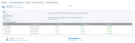

Hier ein Zwiwchenstand. Vor ein paar Stunden stand die Reparatur auf 96%
Jetzt auf 2% fängt der wieder von vorne an??
Ich denke, er hat Schritt 1 abgeschlossen und jetzt mit Schritt 2 begonnen. Du siehst das in der Klammer am Ende des blauen Textes unter "Volume 1".
Reaktionen: Datenschubse
Genau, Schritt 2 sollte etwas schneller gehen, wenn ich mich recht entsinne.
Ok Danke.
Das wird wohl noch eine Weile dauern. Jetzt ca 4h später sind wir bei 16%.
D.h. ich muss noch ca 31,5h warten, also bis So morgen
