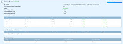

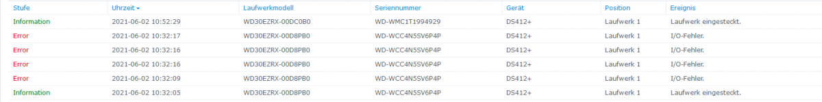

Ich hab jetzt die alte HDD (mit dem einen fehlerhaften Sektor) wieder drin und den Speicherpool-Reparatur-Vorgang gestartet. Ich bin guter Hoffnung, dass es mit der klappen wird, da nicht direkt nach dem Einstecken I/O-Fehler gemeldet wurden, wie bei der anderen (neuen) Platte
Die neue wird zurückgeschickt und um Ersatz gebeten

Es scheint mir nur das Zusammenspiel der NEUEN Platte und der DS zu sein
Neue Platte --> I/O Fehler
Alte Platte --> keine I/O Fehler
Ist für mich logisch
Wenn jetzt der Speicherpool mit der alten Platte wieder hergestellt wird (wovon ich aktuell mal ausgehe), was soll es denn sonst wenn nicht die neue Platte?!?

Kann ich denn irgendwo schauen ob irgendwas an meinem RAID kaputt ist? Die DS sagt natürlich oberflächlich "alles in Ordnung"

Gäbe es diese I/O Fehler nicht direkt nach jedem Einstecken der neuen HDD, dann würde ich ihr auch eine neue Chance geben und diese mal neu formatieren und es nochmal versuchen (10h Speicherpool Reparatur/Wiederherstellung)

Die Neu-Initialisierung der alten HDD ist jetzt fertig, sieht alles gut aus
Für mich eindeutig ein Problem mit der neuen HDD

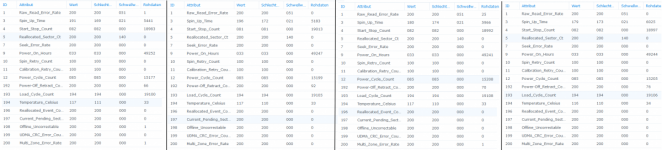

Und jetzt checkst du mal bei allen HDDs die S.M.A.R.T.-Werte.
Filly
11. Mrz 2014
19
Platte 1 ist die mit dem fehlerhaften Sektor, die ich tauschen wollte und die ich auch noch tauschen werde.
Platte 2 + 4 sehen gut aus, soweit ich das beeurteilen kann.
Platte 3 bin ich mir nicht sicher
Kurt-oe1kyw
10. Mai 2015
9.139
1.803
Gleich vorweg deine Platten sind alle 4 jeweils 49.247 Stunden gelaufen. Das ist eine sehr gute Leistung.
Platte 1 = mit Fehlern
Platte 3 = mit Fehlern
Platte 2+4 = fehlerfrei
Dafür dass du die Platten entweder im Ruhemodus laufen hast lassen oder die DS oft abgeschaltet wurde haben sie brav durchgehalten.
Ich persönlich würde Platte 3 ZUERST tauschen, dann Speicherpool reparieren.
Anschlieesend Platte 1 tauschen und wieder Speicherpool reparieren.
KEINESFALLS darfst du Platte 1+3 gleichzeitig entfernen! Immer nur eine!

Was ist denn genau der Hinweis dass auch die Platte 3 getauscht werden sollte?
DSM hat sich bisher nur wegen Platte 1 gemeldet mit dem fehlerhaften Sektor. Ansonsten muss man wohl manuell regelmäßig die SMART-Ergebnisse anschauen um fehlerhafte HDDs ausfindig zu machen?!?

HDD 1+3 die Werte bei ID1 und ID200 sollten in der ganz rechten Spalte auf Null stehen. So wie bei HDD2 + 4
