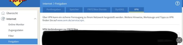

Das Problem ist, daß sich die Firmware der „gebrandeten„ Boxen manchmal von den freien Boxen unterscheidet und manche Funktionen gesperrt sein können.
Da mußt Du mal in die Box gucken, unter Internet>Freigaben, ob es da einen Tab gibt, der VPN heißt:
Stationary
13. Feb 2017
3.911
1.252
Dann brauchst Du:
1. eine DynDNS-Adresse, die Du im Tab davor hinterlegen mußt
2. einen in der Fritzbox angelegten Nutzer, der per VPN von außen zugreifen darf. Der wird unter System>Fritzbox-Benutzer angelegt. Da muß dann ein Haken ganz unten hinein bei den Berechtigungen unter VPN, alle anderen Berechtigungen braucht er nicht. Zugang aus dem Internet braucht er auch nicht.
