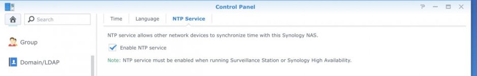

Kannst Du noch mal ins DSM schauen, ob NTP aktiviert ist?
9.267
1.694
308
Damit macht man die DS zum NTP-Server. Für das Problem nicht relevant.
