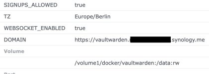

Ein Schuss ins Blaue:
Hast Du im Portainer-Stack die env Variable 'DOMAIN' korrekt - also so wie im Reverse-Proxy eingerichtet? Ich hatte vor längerer Zeit das mal vernachlässigt und ich kam einfach nicht durch...
DOMAIN: https://vaultwarden.yourname.synology.me

Guten Abend, ich habe jetzt im Router die Ausnahme für den Rebindschutz vaultwarden.xyz.synology.me gesetzt und diesen neu gestartet. Kein Ergebnis. Selbe Ausgabe mit traceroute...
Die Variable steht im Container richtig:

@synfor
Das stimmt nicht, schau bitte in meinen Screenshot auf Seite 1...
Mag ja sein, dass der Eintrag so richtig ist bzw. so erwartet wird. Das ändert aber nichts daran, dass https:// nicht zur Domain gehört. Was wiederum bedeutet, dass die Variable unglücklich benannt ist.
Außerdem wäre es nett/hilfreich gewesen, wenn du deinen Beitrag verlinkt hättest.

@synfor
Es geht aber hier nur um den Eintrag, und dieser ist so dann korrekt;)
