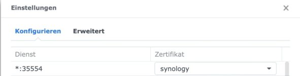

@tproko Danke, Danke, Danke!
So wie Du es geschrieben hast funktioniert es für meinen Bedarf! Lokaler Zugriff (via VPN) über https: IP : Port
Habe Wildcard Zertifikat rausgeschmissen, DDNS gelöscht, Rebindausnahme im Router raus und lediglich im Anmeldeportal den Reverse Proxy nachfolgend ohne Hostnamen konfiguriert. Und der Vaultwarden ist erreichbar und lässt auch eine Registrierung zu.
Wirklich, herzlichen Dank!

Keine Domain, lediglich über https: IPderSynology:35554
Das Zertifikat ist das, welches mit der Synology mit kam...
